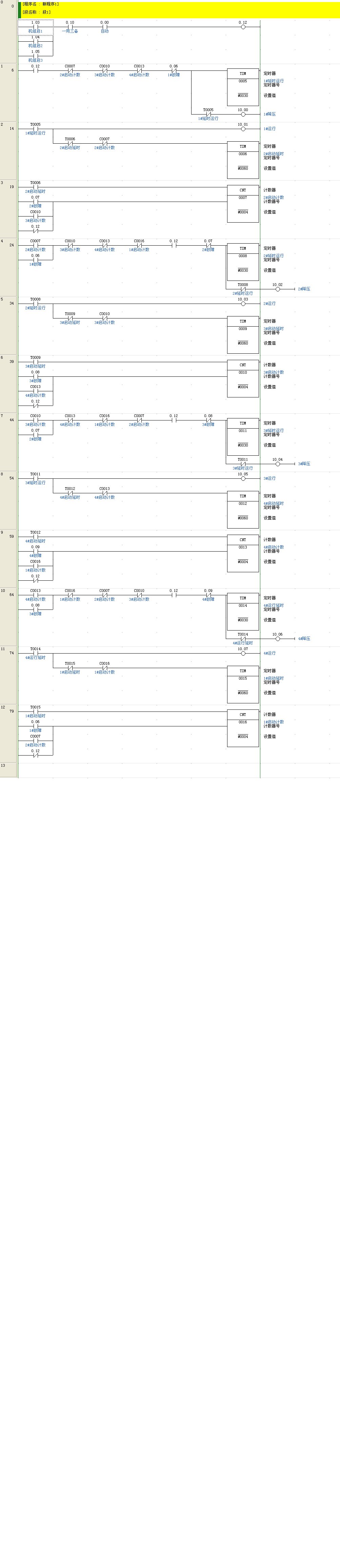

刚学PLC,编了个4台电机轮流工作的程序.
要求是四台电机用一用三备的形式工作,第一台工作一定的时间后自动切换到第二台,若有任何一台故障,则自动切换,如此循环,直至运行命令停止.
模拟了一下,基本功能可以通过,但故障这一块无法达到要求,在任何一台故障时,可以自动切换下一台,在余下三台运行完后,就无法再循环运行了.
请前辈帮忙

没有人能帮我吗?忘了上传程序文件了,哪位能告诉我将程序文件再传上来的方法,我找不到上传的链接
