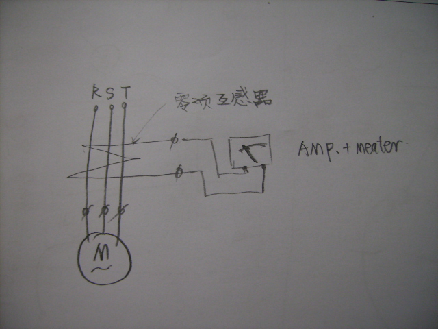

我这样测量漏电电流(如下图),对不对呀?如不对,那应该怎么测量?

应该是对的,因为流电开关也是这样干的.

在恒量性能的时候!马达总会有一些漏电的!
可是我测量的漏电电流为什么总是 “0”呀!

可是漏电电流一直为零呀!郁闷中

你是如何测量“恒流性能”,能否详细说明一下?

对不起!我指的马达是中央空调压缩机的!通常电流为70A~200A不等!

不知道您是否注意到表的量程,量程大了自然就读不到了。

我曾经在浙江省机电产品检测所做过相关的漏电流测试,我们是对每一相的漏电流测试,并测量感应电压,然后将每一相的漏电流相加不应该大于国家标准的30MA,漏电流测试仪内部有电阻(阻抗),然后取样,再输出到显示器上。如果你这样测试,三相平衡的时候,基本上是没有漏电流的不符合国家标准规范。

能把方法说的再详细一些吗?最好能有个原理图!谢谢 了
