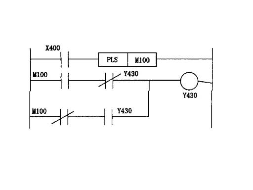

y430能自锁吗?
pls的意思是取脉冲,这脉冲只维持一个周期。

能的,这就是单个触电控制交替输出的

按一下y430通在按一下y430关断
交替进行

可以的,此程序也可简单的用一个交替指令代替

能吗?我的理解:当m100动作时,y430得电动作,这应该取决于正脉冲的脉冲宽度。

脉冲宽度就是一个扫描周期的宽度.
