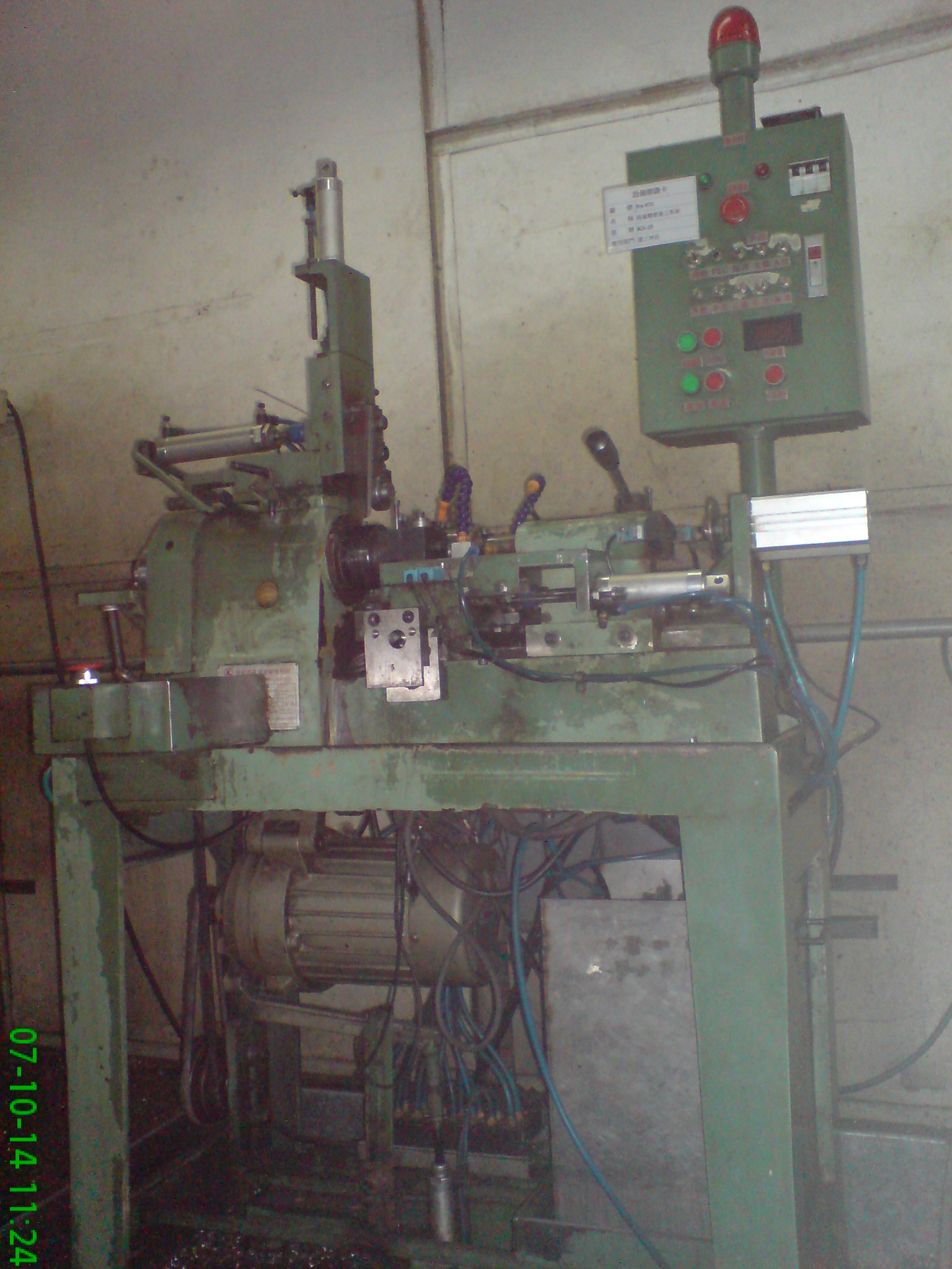

各位老师:
7.5KW电机,拖动皮带轮,用于切削金属,1分种不到启动1次,电机发热严重,电流达到22-24A,电机经常烧掉,我准备用11KW电机+电磁离合器,来解决超负荷,频繁启动的问题,请问大家有什么建议?电磁离合器小弟还没用过,不知到怎么选,请指点一二?

你可以用机械离合器呀,用汽缸来驱动离合器。我们厂所有的仪表车床都是如此。手动的用连杆脚踩。好多都被我们改成半自动,用汽缸驱动离合器。

发表于:2007/10/14 13:04:00
仪表车床
