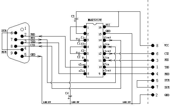

各兄弟有谁有GP377的电脑编程接线图,有的有劳上传一下或发邮件至powerlrq@163.com中。
                       谢谢啦·!

有么?那根电缆中间有芯片的
有==没有

呵呵;需要一个RS232/TTL电路转换器;
想做吗?
88031
ZCMY 版主
文章数:47988
年度积分:1238
历史总积分:88031
注册时间:2004/3/16
发表于:2006/11/2 9:45:00
给你个电路图,有兴趣的话按上面的设计一下;

请问一下,GP2500可以用吗?
请问一下,上面的接线图GP2500和GP2600可以用吗?

需要一个RS232/TTL电路转换器

二楼的,我想做一条,但不到怎样接线和使用RS232/TTL电路转换器。
