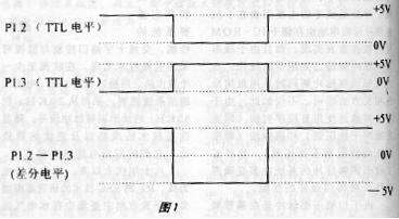

GMS97C2051单片机的信号均为TTL电平。TTL电平信号传输距离非常有限,一般在9600bps传输率时传输距离不超过5米。而差分电平信号则是取决于两种信号线之间的电平差值,如果某条信号线的电平高于另一条,则信号为1,否则为0。由于差分电平信号可以避免长距离传输导线上的电荷积累,并且具有更宽的电平范围,所以传输距离远得多。RS485差分电平信号在9600bps传输率时传输距离可达1200米。
为了用纯软件实现差分电平传输就不能使用GMS97C2051本身的硬件串行口,而是用普通I/O线来实现串行通信。差分电平要用两条I/O口线来实现,比如P1.2和P1.3两条线(见图1)。当传输信号为1时,P1.2为+5V,而P1.3为0V。当传输信号为0时,P1.2为0V为0V,而P1.3为+5V。注意P1.2和P1.3不得同时置+5V或同时置0V。

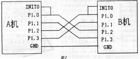

由普通I/O口线来实现串行通信,习惯上称为软件串行口。采用差分电平通信的软件串行口的硬件接线图如图2.A、B两机均为GMS97C2051单片机。P1.2和P1.3用于发送,P1.0和P1.1口用于接收,P1.0同时接本机中INI0。软件串行口一般全用标准的10位异步通信格式:1位起始位(信号0),8位数据位,1位停止位(信号1)。接收时均是低位数据在前,高位数据在后。
软件串行口接收和发关的工作原理和过程如下:单片机复位后,执行初始化程序时,定义P1口为位控方式,其中P1.0和P1.1定义为输入,P1.2和P1.3定义为输出。P1.2初始化为"1",P1.3初始化为"0",这样发送信号处于停止位(差分电平"1")。定义INT0为负沿触发。允许中断且定义成高优先级,然后开中断,两机进入随时可开始串行通信的等待状态。A、B不通信时,两机的收发均为"1",一旦某机(假设为A)需要与对方通信,A机以约定的波特率(假定为9600bps),通过P1.2和P1.3发送。发关和接收一个字节的过程如下:
A机发送端首先发送起始位("0"电平),B机INT0引脚产生下跳沿后,产生中断申请。B机CPU响应此中断后,执行INT0中断服务子程序。在中断服务子程序开始,用位输入指令读入P3.6状态,如果是"1"电平,则表明此次中断是受干扰所致,因而取消此次接收过程,中断返回;如果P3.6状态读入电产是"0",则表明本次中断确系A机发送超始位所引起,经精确延时,在A机发送各数据位中间处进行采样,获得各数据位的状态,最后生成一个字节,送有关单元之后中断返回。虽然送往INT0的信号为TTL电平,但是由于它的传输速率非常之低,加上软件抗干扰措施,所以仍然可以有效地传输1200米。
