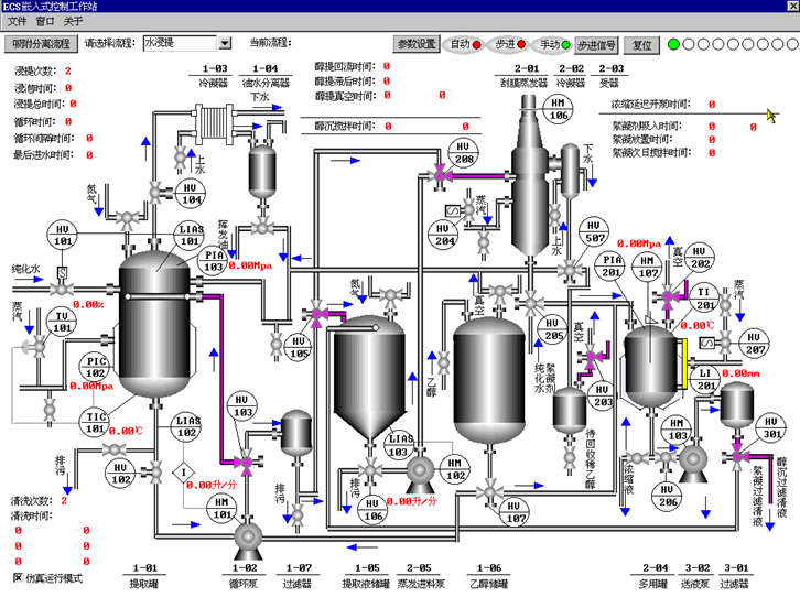

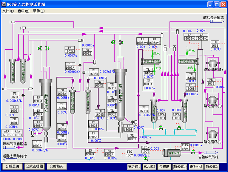

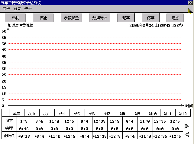

目前已经成功应用的采用该软件平台的工业控制应用系统包括:
1、中药制药控制系统
2、灌溉施肥控制系统
3、化工现场监控巡检仪
4、油气回收控制装置
5、列车平稳检测仪

4)平台特别注意了代码体积和性能优化,因此其相对于目前用于PC上的组态软件来说具有很强的性能优势。系统核心目标代码总体积小于300K字节,运行时占用内存<2M字节(注:与不同的应用和操作系统有关)。目前在一个300MHz嵌入式处理器、 32M内存的嵌入式主板上,采用嵌入式Linux操作系统,包含了人机界面、PID控制、顺序控制、I/O采集、网络通信等功能,物理点约100点左右;人机界面包含6个窗口,共约2000多个图形元素,动态可变元素在200以上;控制算法包含20多个不同的顺控流程,共约700多条PLC程序,约100个左右控制功能块,系统全速运行时的CPU占用率不超过50%,画面没有任何迟滞现象,这样的性能对于许多运行在PC上的控制软件来说也是难以达到的。
