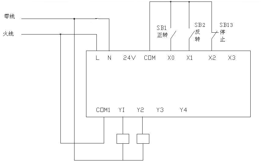

plc为三菱FX2N-80MR,电源未用变压器,
程序输入后,将PLC开关推到RUN,
按SB1按钮,输入指示灯亮,而接触器不闭合。(接触器线圈为220V)
本人确定程序正确,请高手指点为什么???

反过来,让零线进com看看效果。

试过了,
还是不行

检查硬件接线是否正确,检查接触器电压等级与PLC输出电压等级。

LD X000
OR Y000
ANI X002
ANI Y001
OUT Y000
LD X001
OR Y001
ANI X002
ANI Y000
OUT Y001
x000为正转启动,x001为反转启动 , x002为停止

输出灯亮了没有?你的输出接点是不是坏了?

在线监示结果如何,如果在程序上(梯形图)Y有输出而实际继电器无动作,应该是输出端子有故障了

Y2没有和COM2形成回路,Y2不得电.

到L的火线跟进com的分开

停止SB13是常闭按钮?那么平时即使不按停止X2以经程序翻转了啊,当然把X0和X1的输入回路断了,你该把SB13换常开按钮或把ANI X2换成AND X2也行.
