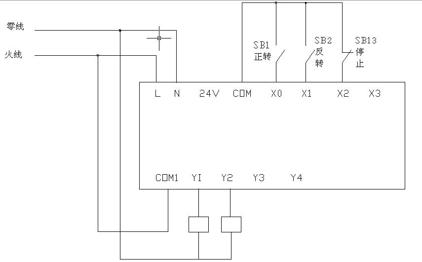

plc为三菱FX2N-80MR,电源未用变压器,
程序输入后,将PLC开关推到RUN,
按SB1按钮,输入指示灯亮,而接触器不闭合。(接触器线圈为220V)
本人确定程序正确,请高手指点为什么???

是不是你的程序搞错了,
还有,,你那停止 怎么要用个常闭按钮呢?

程序里是常闭点,用于停止。

说你程序有问题吧,程序里是常闭则外部要用常开来用于停止.

程序贴过来看一下;

4楼说的是啊,停止按钮换成常开就可以了

LD X000
OR Y000
ANI X002
ANI Y001
OUT Y000
LD X001
OR Y001
ANI X002
ANI Y000
OUT Y001
x000为正转启动,x001为反转启动 , x002为停止
