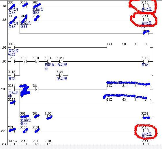

这几天可能是见鬼了,一台松下FP0-C16T的PLC出了一个难题给我。先是按触摸屏的按钮,转换手动自动状态,但是按钮开关按下去就是不能接通,连上电脑检测发现一个怪事:所有的开关回路上的接点都接通状态,按下开关就是不能自锁。于是并联一个继电器上去,新的继电器能工作自保,而那个去是不动。手动自动两个继电器都是这样的。后来我把自动的继电器换了,又发现另一个继电器前面的条件全部到位,就是 继电器不动。也没有动别的地方,就把这个继电器也换掉,机器正常工作。这样数下来就有三个软继电器坏了,而我说给所有的人听都说不可能,特别是大佬,他说要是别人修外部电路修好了要我出维修费。也不知道各位见过这种事没有?都是说进口的东西不会坏,我也头大了,在外行面前我也说不出个所以然来。不过我用松下PLC是用怕了,好多东西都不好用。唯一好用的地方就是步进编程方便。

连上电脑监控一下;

请教一下,各位见到这种事情没有,为什么红圈里的继电器不能动作?这是坏了什么地方?我把这个地址换掉后机器运行正常。
