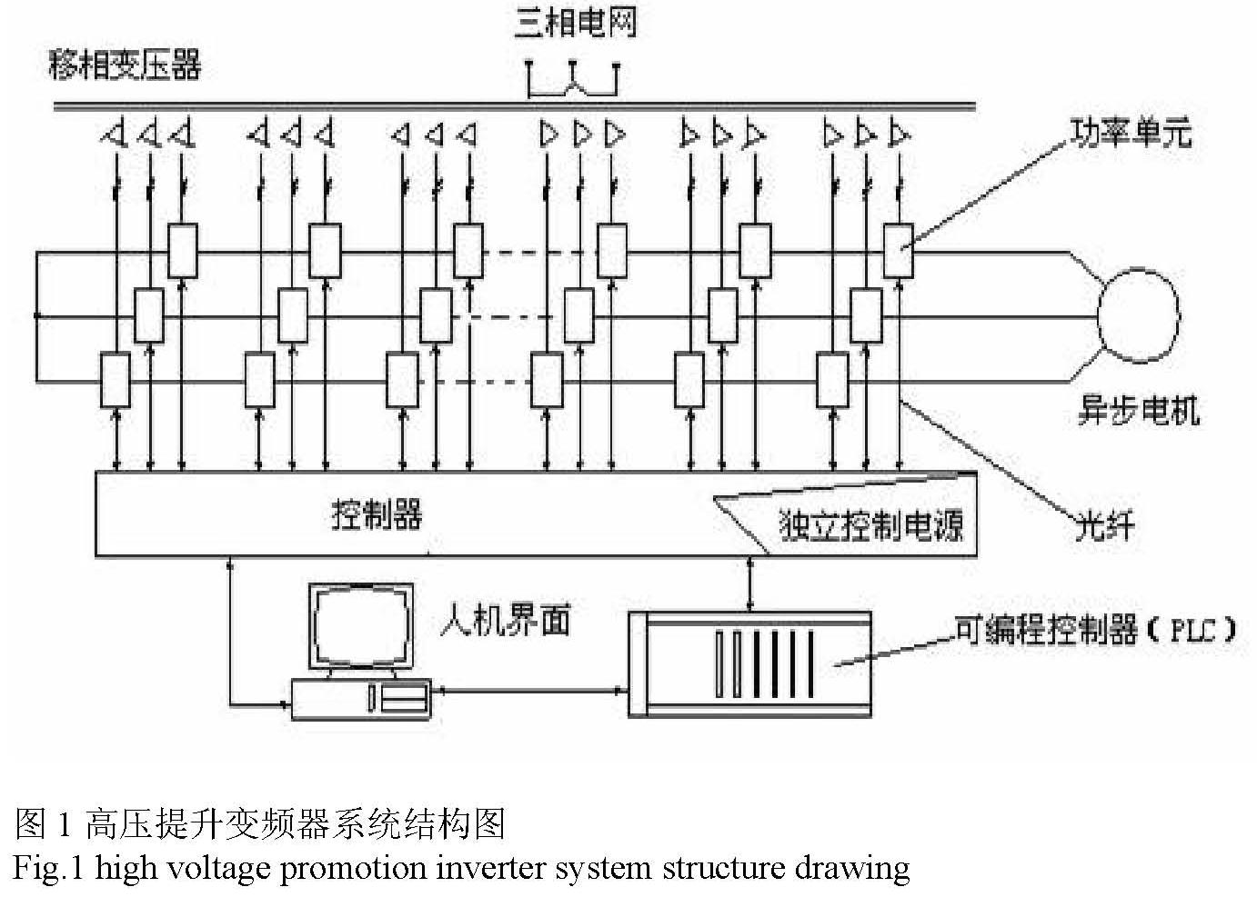

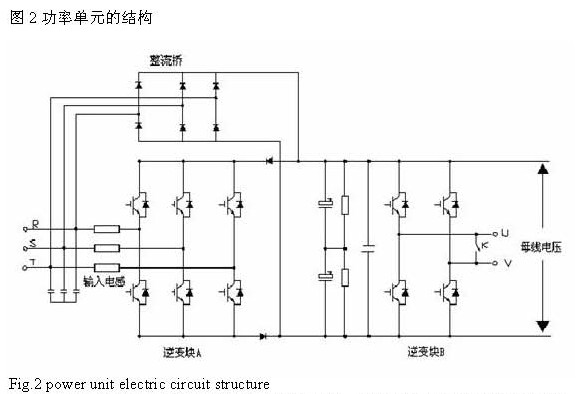

JD-BP37 型高压提升变频调速器采用新型 IGBT 为主控器件,全数字化,彩色液晶触摸屏控制,以高可靠性、易操作、高性能为设计目标,采用先进的矢量控制变频调速技术完成提升机的四象限运行,用于鼠笼式电机或绕线式转子串电阻电机控制,即可用于新矿井安装,也可用于老矿井改造。风光高压提升变频器,采用若干个低压逆变器功率单元串联的方式实现直接高压输出,所用的 6kv 高压提升变频器,变压器有 18 组付边绕组 ,每相 分为 6 个功率单元 ,三相共 18个单元, 采用 36 脉冲整流,输入端的谐波成分远低于国标规定。高压提升变频器系统结构图如下图 1 示 . 。功率单元电路结构 2示。
图 1 高压提升变频器系统结构图
Fig.1 high voltage promotion inverter system structure drawing 图 2功率单元电路结构
Fig.2 power unit electric circuit structure
高压提升变频器是整个电控系统的一个核心部分,它具有与电控系统相适配的各种接口。它接受电控系统的操作命令,包括开停机、正反转、抱闸信号及速度命令,按照操作命令进行,同时它又将运行状态,包括工作频率、电机电流、电源电压、电流及故障信息随时送给电控系统。变频器本身又将工作信号及工作状态自动记录以备查阅。变频器的所有输入、输出接口均进行了隔离,也避免对变频器引入干扰。
图 1 高压提升变频器系统结构图
