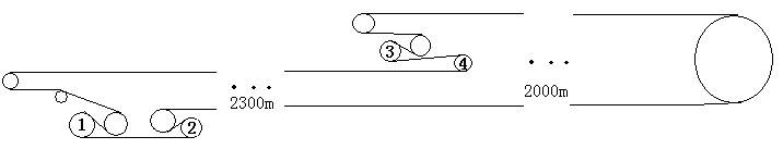

   上图是我所做的皮带机示意,分两地驱动,各3台500KW电机,用的是ABB的ACW600水冷变频器,头躯中躯各一套,均为3躯,图中标注的1234为驱动滚筒,其中头躯的1、2号电机在1号驱动滚筒上,3号电机在2号驱动滚筒上,中躯的4、5号电机在3号驱动滚筒上,6号电机在4号滚筒上。头躯和中躯内部3台驱动之间的负载平衡都是用ABB的光纤环网做的,给定方式为窗口式的ADD给定,两个驱动地之间的负载分配的做法是以中躯的张力做PID以转矩为PID输出做给定的。
   这套系统调好后用了几个月,由于生产情况这段时间以来负载绝大部分在中躯的前边,后边段负载很小,系统一直比较正常,最近突然出现问题。
   首先是中部驱动出现问题,启动时中部的4号电机(中部主躯)正常的情况下5、6号电机转矩飚高,电流超出额定电流50%,无奈下我将内部给定方式改为转矩给定后正常启动,但是这样做窗口保护功能失效。
   然后头躯也出现类似问题,给定90%S曲线启动,开始比较正常,当速度达到10%左右时1#电机(头部主躯)和2#电机转矩下降,而3号电机转矩飚高,并且速度降低,这样持续一段时间后因为过流而停机。
   由于急于生产我又没有好的解决办法所以我试着先以30%的给定启动,情况基本一样,只不过3#飚高的电流达不到过流,3号电流大而抖动严重,1、2号电流小,并且3号的转速比1、2号低50转左右,持续这样运行并观察,在这个过程中以两分钟为周期这两个电流接近一次,然后又分开,经过5、6个这样的周期后两条电流曲线重合,速度也相同了,正常运行,这时我将速度提到100%,提速过程以及运行过程都正常。
   这就是我遇到的问题,现在每次启动必须先在30%的速度运行将近20分钟,等曲线重合了在提速。
   哪位高人能帮我分析分析这是怎么回事,太感谢了!!!!
