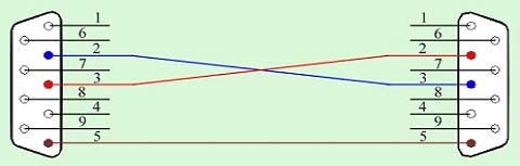

   通常的应用系统中,往往是CPU和I/O设备之间传送信息,两者都是DTE,比如PC和色温计,PC和单片机之间的通信,双方都能发送和接收,它们的连接只需要使用三根线即可,即RXD,TXD和GND,连接方式见图4。
                   图4 “三线连接法”
