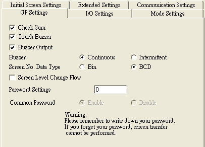

屏是GP37W2的全新的屏,软体是GP7.1,PLC是OMRON的
第一次传OK,第二次更改传送,出现下面画面:
要我输密码,我就纳闷了,写程序时并没设置密码,找了半天还是没找到。
救人一命,胜造N级浮屠!
1311
icedream007
文章数:99
历史总积分:1311
注册时间:2005/1/27
发表于:2006/9/18 22:46:00
试过1××1也不行,后来在transfer的setup菜单里发现了一个"PASSWORD"的选项,打开看又要输密码,请问如何才能把这个密码删掉?
我现在是每次改程序都要把界面格式化才能传。

呵呵,既然自己忘了!

如果你自己把密码忘了。其他人可帮不了你... 除非特殊手段xxx
不过有一个简单的办法可以让你把程序传到屏里去,就是进offline把GP初始化就行了。

请3楼看清楚:
从上面几个画面来看,我写程序时根本就没设置任何密码,怎么传进去了以后就有了呢?
4楼的:你说的方法我知道,我现在只有这样做才能传。

密码不是编辑画面时设的

这样吧,你把你的屏拿到我这来,我帮你看看密码是什么...

以下是引用fbk在2006-9-20 7:15:00的发言:
密码不是编辑画面时设的
那你说密码是什么时候设的?
还有,如何将这个密码清除掉?

7楼的办法,或者重做工程。
