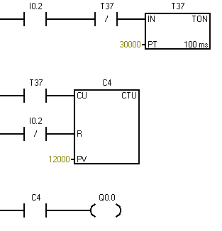

在西门子s7-200中两个符号相同按纽怎么接呢
我有一个按纽,四个接线头,一长开,一长闭(在一起的那种按纽),如下图所示,I0.2
有两个符号相同,但是S7-200的按线柱上就一个I0.2我怎么接呢,我这个按纽是不是得改造一下??,还是改动其它部件??,我刚学PLC,大家帮帮我,小弟感激不尽

把常开接到I0。2端口就可以了啊,当你按下按钮的时候T37开始定时,你松开时计数就复位了啊。我也是刚学这个。有机会我们交流下。我的QQ是86861402
