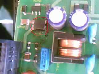

西门子S7-200故障。附图红圈的地方是西门子s7-200PLC最下面一块电路板烧毁的元器件,请问这个元件的型号是什么???哪位高手知道?

应该是TOP三端器件,我有他的相信资料,你最好确定一下型号,我看不清。

可能是+5V开关稳压模块,输出电流约1A~1.5A,若能解决散热问题,用7805应该也可使用.

最下面的电路板为电源板.
