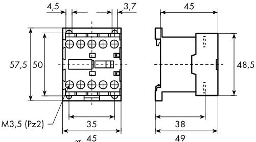

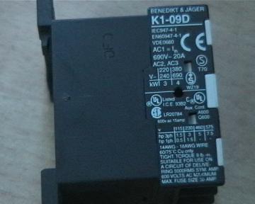

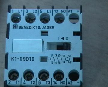

线圈是380伏的,控制5KW的三相电器。维修用,就要一个,原线圈已经把塑料骨架烧变形了,没法修复

施耐得的接触器,可以使用国产的CJX2-0910,可以互换,正泰的很好

5KW的功率好象可以选大点,可以选CJX2-1210

谢谢各位,关键是我的这个接触器的尺寸比正常的小很多

同时可以选西门子的,外形体积均相同.
