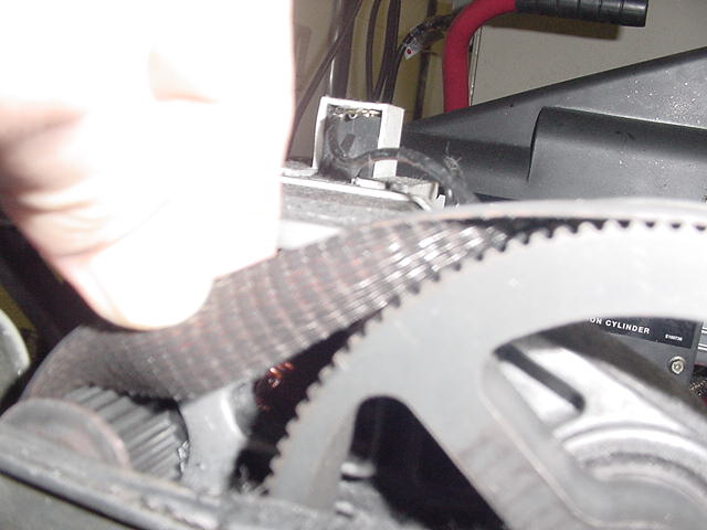

1HP串激电机,同步带传动,传动比4.5,带轮粉末冶金,
皮带质量应该没问题,
电机运行40小时后,皮带拉坏如图,

是不是崩得太紧了。看图中的样子,跟我昨天修的马达皮带很相似,当时装好后感觉声音有点刺耳,赶紧调松了点,这样就顺耳多了,

皮带参数、两个轮子间距、两个轮子参数匹配、被动轮断续机械发卡。。。
治病寻因:之前动过什么?

两个轮之间距离没调好吧,或是同步带和同步轮是否配套的.不配套磨损特快.我单位里有很多这样的同步轮,碰到过

不好意思太急了我没说清楚,设计参数不存在问题
问题就在于我们这里实验良好,但送到美国那里就出现了上面的问题,
那里的实验温度跟这里没太大区别~~
郁闷真是想不明白~~
