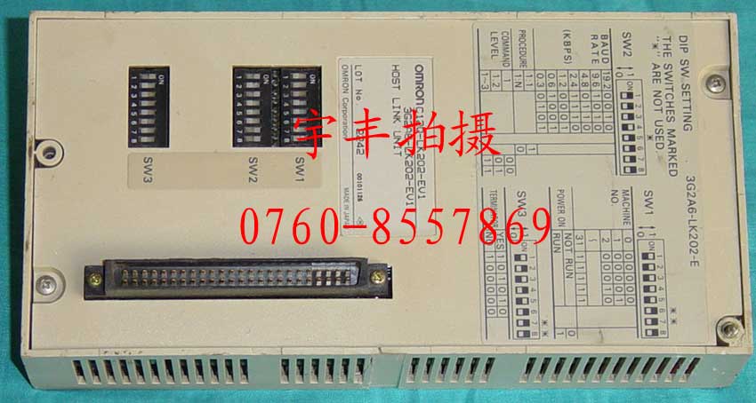

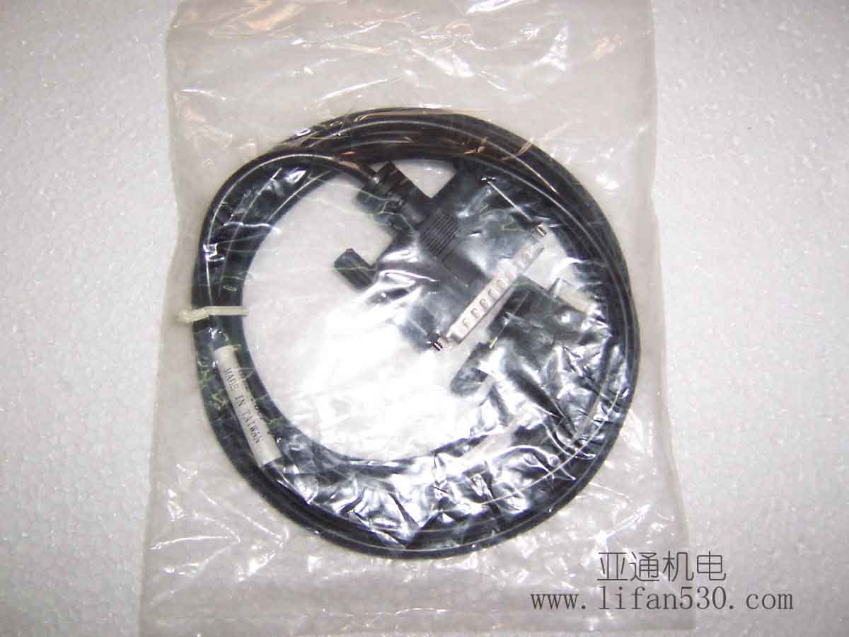

请问高手,omronC200H用PC做程器其接口可否用CPU01上那个手操器接口,通讯电缆怎么做.谢谢!
4161
利昌機電 版主
文章数:2023
历史总积分:4161
注册时间:2003/10/26
发表于:2003/11/15 8:55:00
cpu上的接口是給OMRON 3G2A6通訊模組用的,您要做的是3G2A6與PC的連接線,論壇帖子上有許多資料.

呵呵....尤其是接口,他是富士通產的48PIN,買都買不到.

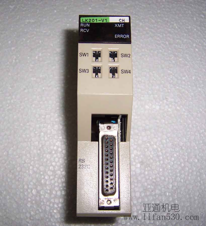

c200h可以购买一块 c200h-lk201,通过该模块联到pc机的rs232口

C200H可以用手编器直接编写!
用电脑编写的话需要一个C200H-LK201模块及电缆;

3G2A6比较合算。
3G2A6-LK201(C120-LK201,CPU安装型)以下PLC通用:C120,C200H,C500,C1000,C2000。

不过C120-LK201的货比较难找,C200H-LK201相对容易找到;
价格上也是C200H-LK201要低一些;
