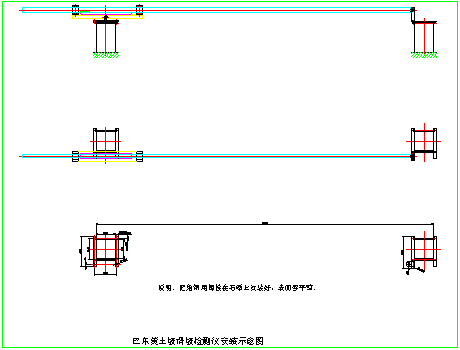

   这里我介绍一种监测仪器---静磁栅滑坡监测仪,该监测仪使用静磁栅位移传感器为位移检测基础器件,可测裂缝达6米,连接监测水泥柱的为方形不锈钢结构,在监测水泥柱上方通过万向杆端轴承连接一支撑架,此支撑架由槽钢和滚轮盒以及静磁栅位移传感器组成一体化,测量杆通过滚轮盒约束和另一个监测水泥柱连接。当裂缝产生时,监测水泥柱带动测量杆做拉伸运动,由此产生位移量的变化;输出电缆外部加装防护管,防止掉渣砸坏电缆,在监测洞口设立采集电气箱;配套有显示仪表和便携式蓄电池,需要采集裂缝变化的时候接上显示仪表,通上电就可以得到位移量。显示仪表分两种,一种只显示,另一种带显示和数据存贮功能,采集的数据带回监测站后通过RS232通讯输入到电脑,上位机采集软件对采集的数据进行整理得出动态曲线以供分析。

   滑坡位移测量范围:0~8m。 滑坡位移测量精度:1mm。 仪器适用温度范围:-40℃~+100℃。
无线信号传输距离:在无障碍开阔地大于3000m。 供电系统:太阳能+蓄电池。报警装置:声光报警。
