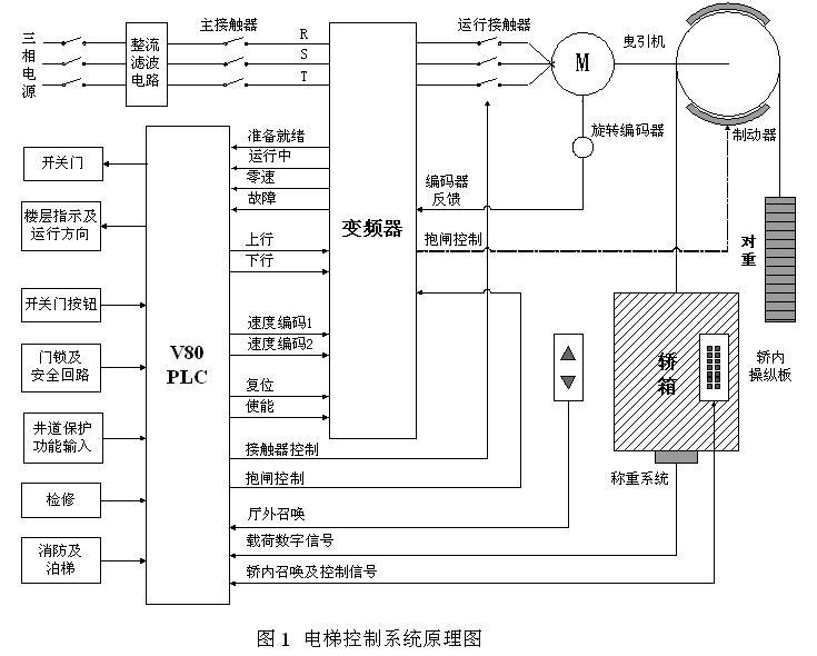

  电梯控制系统主要由变频调速主回路、输入输出单元以及PLC单元构成,由如图1所示,用来完成对电梯曳引电机及开关门机的起动,加减速,停止,运行方向,楼层显示,层站召唤,轿箱内操作,安全保护等指令信号进行管理和控制功能。
  变频调速主回路由三相交流输入、变频调速驱动、曳引机和制动单元构成,变频器采用日本安川公司矢量控制电梯专用变频器616G5,其具有良好的低速运行特性,适合在电梯控制系统中应用。三相电源R、S、T经接线端子进入变频器为其主回路和控制回路供电,输出端U、V、W接电动机的快速绕组,外接制动单元减少了制动时间,加快制动过程。旋转编码器用来检测电梯的运行速度和运行方向,变频器将实际速度与变频器内部的给定速度相比较,从而调节变频器的输出频率及电压,使电梯的实际速度跟随变频器内部的给定速度,达到调节电梯速度的目的。变频器输入信号为:上、下行方向指令,零速、爬行、低速、高速、检修速度等各种速度编码指令,复位和使能信号。变频器输出信号为:(1)变频器准备就绪信号,在变频器运转正常时,通知控制系统变频器可以正常运行;(2)运行中信号,通知PLC变频器正在正常输出;(3)零速信号,当电梯运行速度为零时,此信号输出有效并通知PLC完成抱闸、停车等动作;(4)故障信号,变频器出现故障时,此信号输出有效并通知PLC作出响应,给变频器断电。
  输入输出单元为PLC的I/O接口部分,主要由厅外呼叫、轿箱内选层、楼层及方向指示、开关门、井道内的上下平层、上下强迫换速开关、门锁、安全保护继电器、检修、消防、泊梯、称重等单元构成。输入单元为:(1)厅外呼叫单元,用来对各层站的厅外召唤信号进行登记、记忆和消除,而且兼有无司机状态的“本层厅外开门”功能,全集选方式的呼梯信号为2N-2个(N为层站数),下集选方式的呼梯信号为N个;(2)轿箱内选层单元,负责对预选楼层指令的登记、消除和指示,呼梯信号数为电梯停站层数N;(3)开关门按钮,输入PLC控制轿门的开闭(厅门也同时动作);(4)上下平层装置,用来保证电梯轿箱在各层停靠时准确平层,通常设置在轿顶,电梯轿箱上行接近预选层站时,上平层感应器限进入遮磁板,电梯仍继续慢速运行,当下平层感应器再进入遮磁板时,上行接触器线圈失电,制动器抱闸停车;(5)上下限强迫换速开关,用于保护电梯的高速运行安全,避免电梯出现冲顶或蹲底事故,当电梯到达上下端站时,装在轿厢边的上下限强迫换速开关打板,信号输入PLC,PLC发出换速信号强迫电梯减速运行到平层位置;(6)门锁装置(或轿门和厅门联锁保护装置),轿门闭合和各厅门闭合上锁是电梯正常起动运行的前提;(7)安全回路,通常包括轿内急停开关、轿顶内急停开关、安全钳开关、限速器断绳开关、限速器超速开关、底坑急停开关、相序保护继电器、上下限极限开关等;(8)检修、消防和泊梯,检修、消防和泊梯为电梯的三种运行方式,检修运行为电梯检修时的慢速运行方式,消防运行有消防返回基站和消防员专用两种运行状态,泊梯状态,消除内选和外呼信号,自动返回泊梯层、关门并断电;(9)称重单元,用来检测轿厢负荷,判断电梯处于欠载、满载或超载状态,然后输出数字信号给PLC,根据负载情况进行起动力矩补偿,使电梯运行平稳。输出单元为:(1)楼层及方向指示单元,包括电梯上下行方向指示灯、层楼指示灯以及报站钟等,目前的方向及层楼指示灯主要有七段码显示方式和点阵显示方式,本系统为七段码显示方式;(2)开关门单元,用于控制电梯的厅门和轿门的打开和关闭,在自动定向完成或电梯平稳停靠后,PLC给出相关指令,由变频门机完成开关门动作。
  PLC单元为电梯控制系统的核心部分,由PLC提供变频器的运行方向和速度指令,使变频器根据电梯需要的速度曲线调节运行方向和速度。通过PLC的合理编程,实现自动平层、自动开关门、自动掌握停站时间、内外呼信号的登记与消除、顺向截梯及自动换向等集选控制功能。

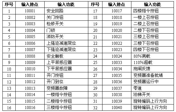

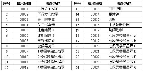

  PLC选用德维森科技(深圳)有限公司的V80系列,PLC的输入输出点数可根据需要配置,并可根据用户的要求增加并联功能。以编制一台4层4站的电梯为例,先根据控制要求计算所需要的I/O接口点数,其中输入点数为32,输出点数为24。选用V80系列PLC的一个CPU单元M40DR和一个扩展单元E16DR来完成电梯控制系统的逻辑控制。
1、输入接口:
2、输出接口:
