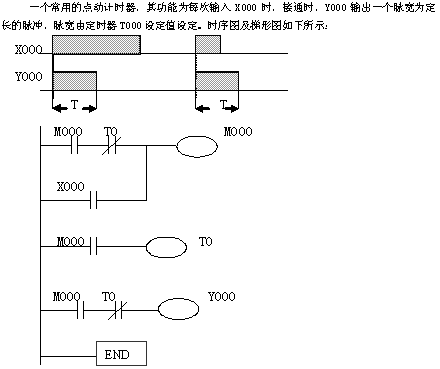

这个是我在一个教材上看到的,我看不太懂,基至觉得它是不是写错了,(开头的提示跟梯形图我怎么看也对不上,看不明白!)你看一下,有没有问题啊,

没问题啊

我也看不懂啊,说说啊?

应该没错啊

没有错!!

对肯定是对。
意思: 点动X000,M000为1,并自保持,同时开通定时器T000记时,T000计时到,然后跳开M000,即M000以定时通断吸和;Y000吸合由M000吸合,Y000断开由M000和T000任何1个跳开。
其实可以直接把M000换Y000,可以去掉最后那行更直接,也好理解。既然M000受定时通段,Y000受M000控制,不需要再串T000的常闭来跳开Y000。
决大多PLC的输出软元件,放在输入触点位置上自动识别为输出软元件的辅助触点,所以把M000换成Y000更直观而且简单。

如楼主所说的,是有点问题,
不知道,楼主是不是说:如果在设定时间TO之内,再次按一下X0,会没有反应.即所谓计数器丢数问题.
那位朋友有兴趣,完善它,我给他加精,呵呵
至于其它.应该还是我另一个帖子的分析

搂主:
你有没有考虑时间继电器的性质呢
