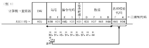

三菱FA-A500的rs485的通信,我
是用borland c++编的程序,在pc104上跑,要改写参数1(上限频率),格式是:05 30
31 38 31 31 33 38 31 39 37 0D,把上限频率改写为49.93,收到的应答数据是
:15 30 31 03 0D,参数117至124都已经设定好.我既然已经能收到变频器的应答
数据,应该说明我的软件和硬件应该没有问题了吧,比如说连线等.我在发送数据
的每个字节之间都加了延时,但无论延时是短(5ms)还是长(30ms),都不行,去掉延
时也不可以.请高手指教.谢谢!

楼上的通讯码译为ASCII字符时为:
<ENQ> 01 81  ? 1381 97 <CR>
在指令码81后面少了一个等待时间字符(字符中的问号位置,等待时间是告诉变频器,让它响应你的指令数据的时间,而不是发送每个字符的延迟时间,你大可以将一条指令连续发送出去),加入后重算校验码试试.

通讯格式:
通讯格式:

通讯格式:

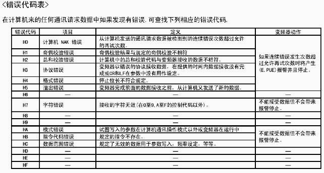

错误代码表:
