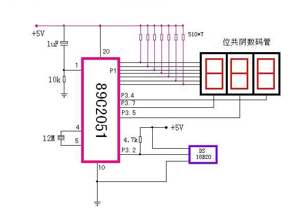

用89C2051做0-125度的温度计

P1口的上拉电阻取那么小吗?

更正:没看清是用的共阴LED,共阴的应该这么用,但LED的阴极需要加驱动较好,

数码管这样接有点强
