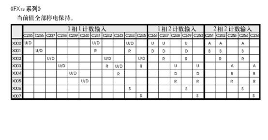

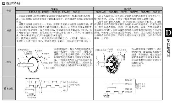

如图,编码器,我现在知道的是增良式和绝对式的区别,他们一个需要计数器来辅助计算位置,另外一个是随时可以确定位置.那怎么来输出编码器的位置到PLC中,A/D转换模块就可以吗? 用A/D的话,是什么量到A/D的通道里面来转换.程式该怎么写.
三菱的高速计数器,如图
X0---X7 可以设置U,D,A,B,R,S等.可是我不明白A,B输入是X,那怎么去计数.在程式中怎么用.
顺便,问各位一下~`谁做过转盘的设备.QQ76480879

驱动器有接口接收的来自编码器的信号,接好线就可以拉
