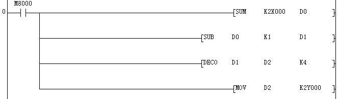

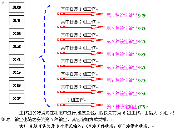

2004年曾经写过一次...
支持FX2N和FX3U...
算是供朋友们作点借鉴而已,嘿嘿

有没有比我写的更短的程序?
元件用的更少的?
拿出来交流交流

再来一个:
31.2002
