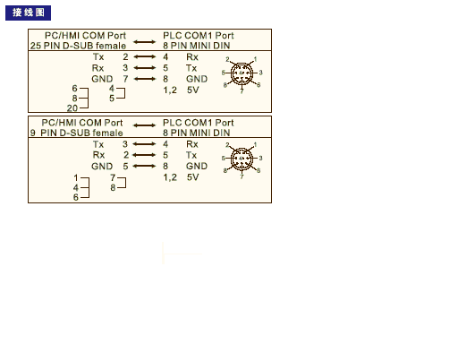

台达plc的编程电缆

和PC相连成吗?

请问和三菱的相同吗?
