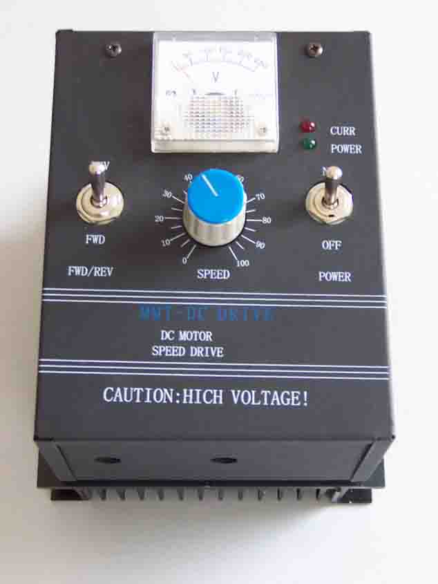

我用 可控硅 来调速。   我不想用电位器 ,,,,我是否 可改变 电位器的 电压值 来调速阿?  忘指教,谢谢

可以换一种可调方式,就是利用调速器内部的电机电位器来进行调速,外部用两个按钮即可,上升和下降

不是不用 电位器。。。而是 外接。。通过采集卡的 da输出
电压来控制,怎么样??

没有问题的。现在的可控硅触发移相电路已经集成在一起了。就是外加电压来控制。

可以的。对调速器给定电压来说,通过电位器改变电压和改变电位器的电压本质是一样的。
