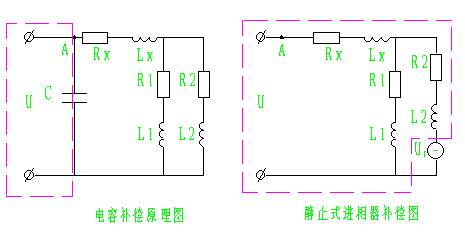

    众所周知,静止式进相器是一种智能型无功功率补偿装置,它具有自动跟踪补偿、静止无环流、操作简单、免维护等许多优点,是当代替代旋转式进相机的理想产品。它的补偿原理和电容补偿相比有着本质上的区别。电容补偿是在电机定子的前端并联电容器C,以吸收电机感性电阻造成的无功功率。它只能改变电容至电网等线路上的电流与电压的功率因数角,也就是说只能提高线路上的功率因数。而进相器却是一种能够改变电机本身功率因数的补偿装置。它是由单片机控制把50HZ交流电通过交交变频给电机转子中附加一个与转子同频率的电势Uf来改变转子的功率因数,从而达到改变电机定子的功率因数。  等效电路如图一所示:
图一

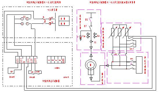

    如图三所示,进相器内配有转子回路转换机构,为了保护电机避免电机转子开路,进相器KM1接触器的常开触点串入电机一次开关柜合闸回路中与电机一次开关柜相互联锁,进相器不合闸时KM1不吸合,主机不能起动;如果进相器出了故障,则CPU能自动发出退相指令使进相器退相,当转换机构出现故障,则进相器内的KM1、KM2就会出现吸合或同时断开的现象,此时通过KM1、KM2常闭触点串联后并入电机一次开关柜的分闸回路中,通过联锁使一次柜分闸。
    为了保护进相器免受冲击,把起动器的转子星点短接接触器KM10的常开触点串入进相器的进相回路中,电机起动完毕前,KM10不吸合,进相器就不能进相,电机起动过程中产生的冲击电流就不会对晶闸管造成损坏。当电机起动完毕后,投入进相器,如果电机定子电流下降、COSø上升就说明补偿相序正确,反之如果进相后电机定了电流没有下降而是上升,COSø下降则说明进相器采样信号与补偿相序正好相反,此时调整电压的取样信号相序就可。
图三

学习了,但不知进相KM1

进相后KM1还吸合吗?
