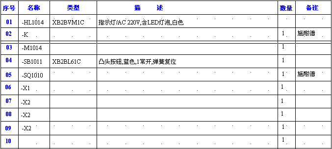

数量和备注出现错位,是何原因?

在元件清单的模板里,将第一行的"数量""备注"删去.再将后面行的"数量""备注"的"数据区域"向上移一行.最后空出来的一行全删去就行了
