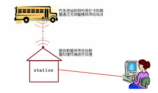

   通过对传统的数据采集方法的了解和分析,我们提出这样一个方案:用无线短距离通信模块取代传统的人工采集方法,其特点如下:
一、 利用无线传输信道,不用布线,减少了工程设计难度。
二、 利用自动的数据传输,节省人力资源。
三、 短时延、响应速度快,一般从睡眠转入工作状态只需15ms。
四、 低功耗短距离的数据可靠传输。
五、 利用免执照频段,无需通信费用,一次投入终身受益。
无线通信模块工作原理:站点模块扫描有效范围内是否有公交车进站,当扫描到后,向公交车上的通信模块发激活信息,激活后把刷卡机上的数据发送给站点,站点再把打卡机需要的数据传送给车上通信模块,再将车上刷卡机记数清零,并把附加信息(如挂失的公交卡信息)发给车上模块,站点模块数据交给数据处理终端进行处理。
  许多公交公司已经安装好了刷卡机,在这种情况下可不可以完成数据的无线传输呢?这个是可以实现的,只要在原有的刷卡机上安装我公司生产的通信模块,就可以很容易的将刷卡机中的数据传送给站点,这样即完成了从有线到无线的设备改造,又节约了设备成本。
