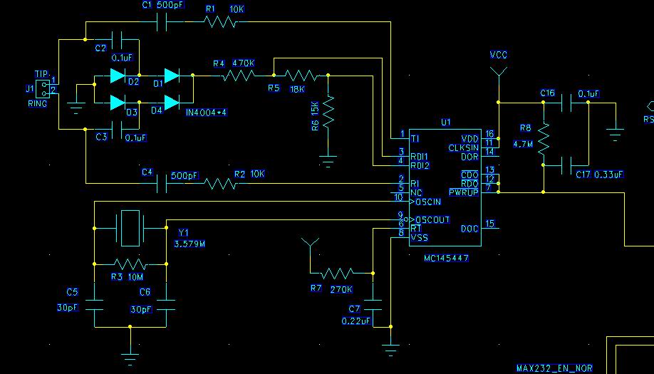

本人参与一个项目,要使用到来电显示芯片MC145447,这个芯片应该是早期摩托罗拉的产品,我查了一下相关的资料,所获甚少。有一DOC.,如下:
附件:
[本地下载]
本人设计电路如下:
请各位发表高见,指导小弟。
E_mail: louiswoo@163.com

怎么没有人回答阿??小弟郁闷中阿。
