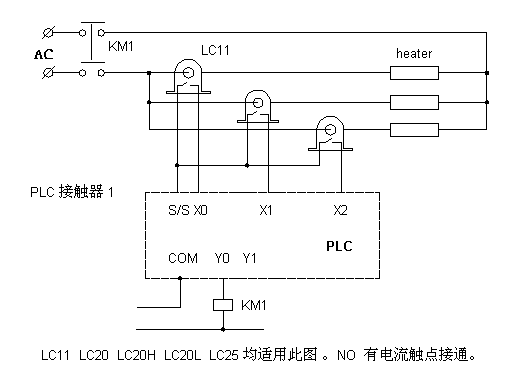

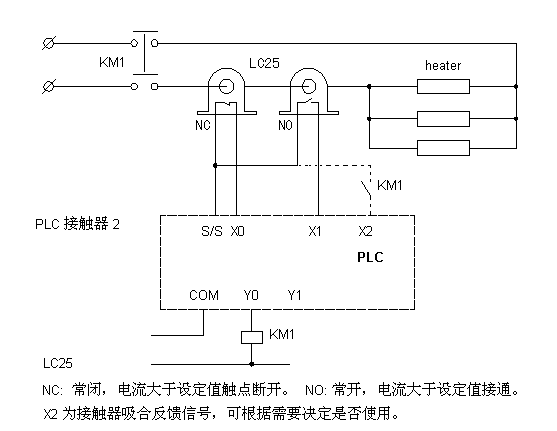

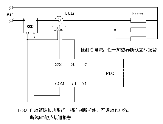

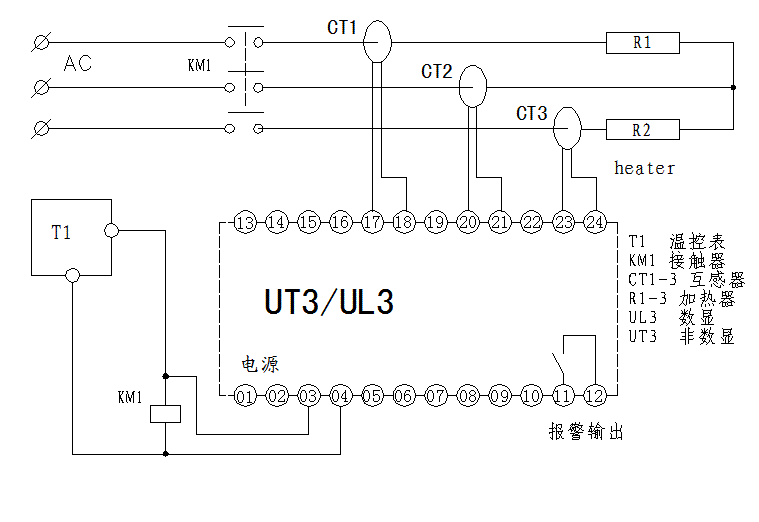

是不是少了点东东,加热器断线报警器。

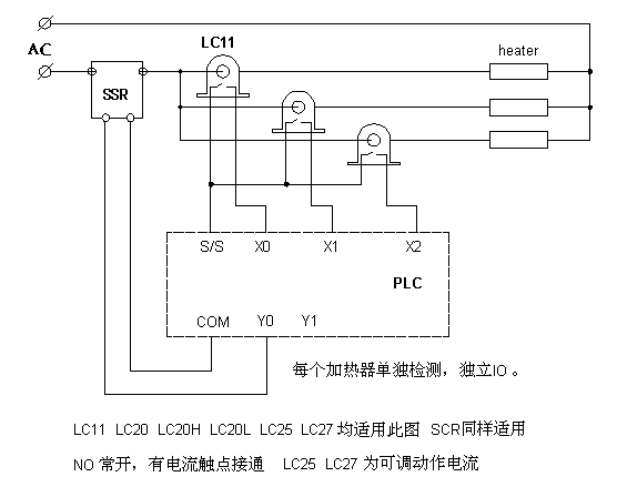

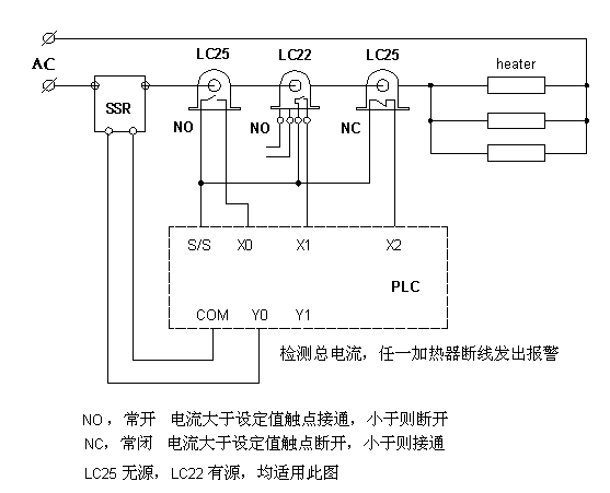

还可以用开关量电流检测器,可以单个加热器检测,也可以多个加热器检测。
