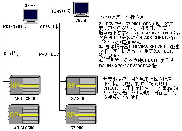

项目案例wincc/rsview/citect/opc,请教高手

rsview做服务器,然后用CITECT6。0访问RSVIEW OPC SERVER,OK
