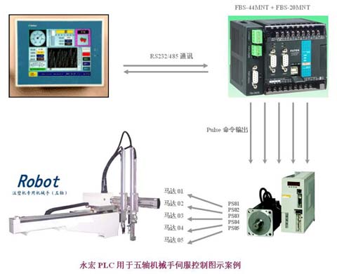

单机作三轴之NC定位控制
FBs-PLC内建之高速脉波输出(HSPSO)单机最大可作4轴NC伺服或步进马达定位控制。加上各轴细致之阻加/减速功能,可轻易完成多段变化且平顺、精准之定位控制,若配合内建之HHSC作回授,尚可作闭回路控制,对诸如元件磨耗、老化、不良等作检知及相对之补偿,以获得更精准之控制。此外FB-PLC所提供之NC定位专用语言配合PLC之阶梯图程式所提供之便利指令,将使您的精密定位控制得以轻易地达成。
PSO1、PSO2作X、YTable二度空间定位控制,PSO3则为钻孔深度定位控制。
