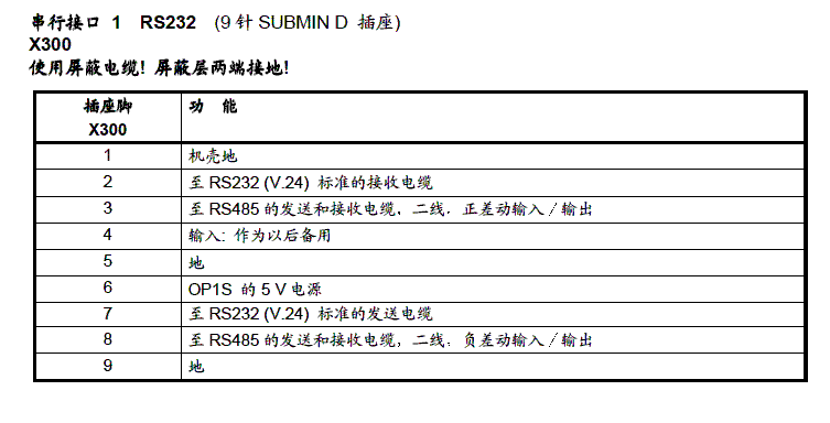

请问3楼SE70系列的9针接口如何接线,谢谢.

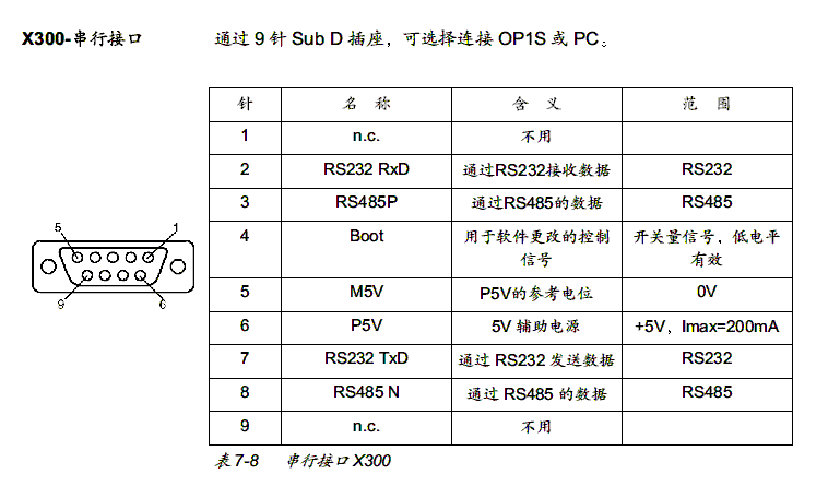

感谢DZFA,您说的是直流装置6RA70,我想知道的是交流变频6SE70接线方式,谢谢!

6SE70和6RA70的通讯接口定义是一样的.

6SE70通讯接口定义:
6RA70通讯接口定义:
[此贴子已经被作者于2004-1-13 12:19:49编辑过]

发表于:2004/1/13 12:21:00
图片不够清晰,请点击放大查看.
