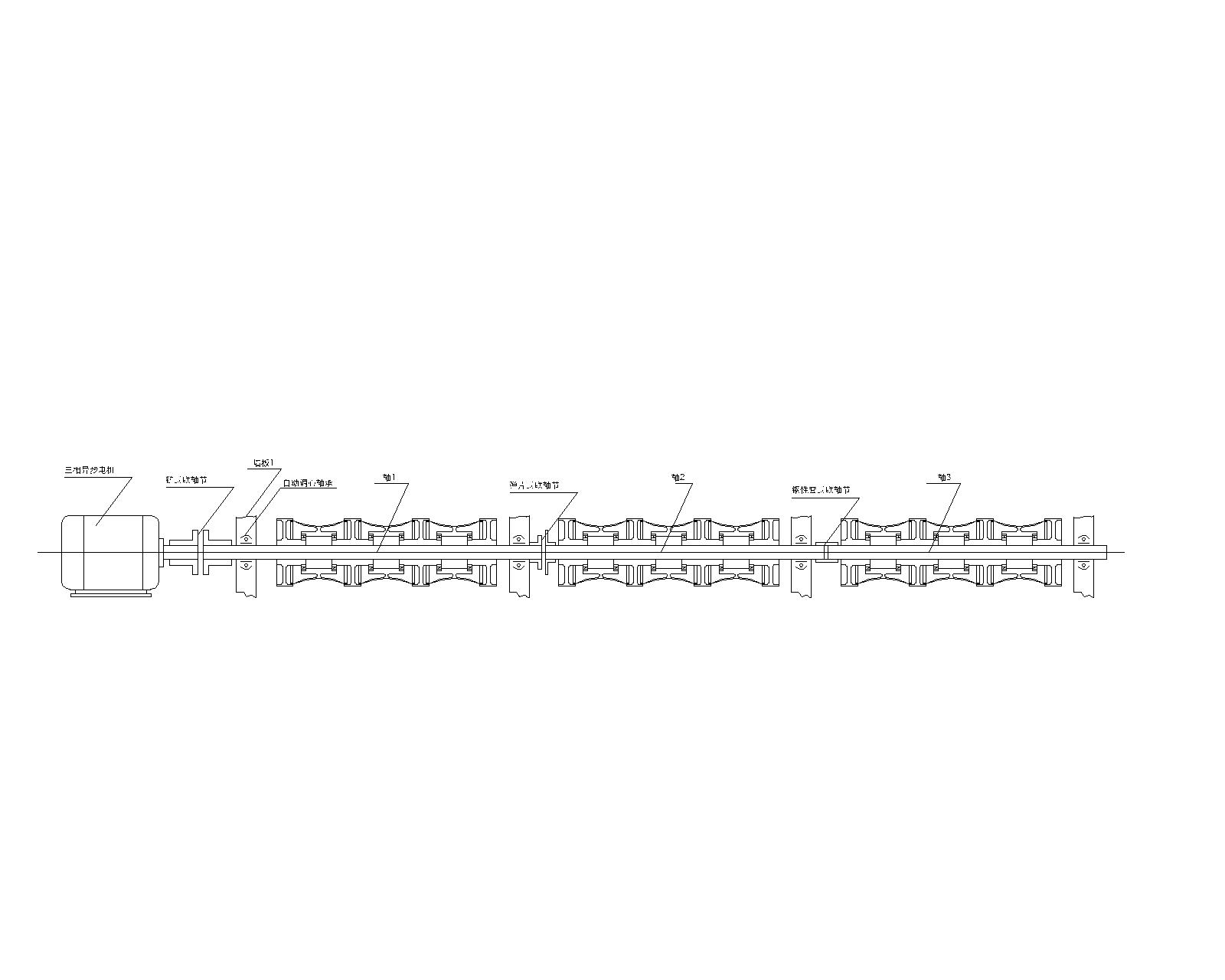

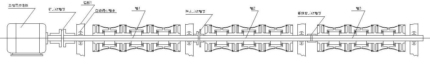

我们现在装一条化纤生产线。碰到一个棘手的问题。如图,一台日本5。5KW的三相异步电机带动由5--10根轴,每根轴装4个钢辊和3个腰鼓辊,电机出来是日本原装的链式联轴节,已校同心到0.02mm。然后是第一轴,两个自动调心轴承支承与两墙板上,在后是弹片式联轴节(可以轴向补偿),第二根轴一头在弹性联轴节,一头通过自动调心轴承支承在墙板上。第二轴与第三轴连接又是一个刚性的套筒式联轴节,第三轴也是一头在套筒式联轴节,一头通过自动调心轴承支承在墙板上。后面的轴都是类似连接。现在出现以下问题:
1。该电机采用变频控制,变频器也为日本的。要求轴转数严格控制在780转/分钟,因此必须用26Hz的频率。但现在用25Hz以下的频率时,各轴上的辊子的震动都在0.1mm以内,一但超过25Hz,第一轴的辊子震动大于0.1mm,中间最大。第二根也超大,然而后面的轴上辊子仍在0.1mm以下。
2。断开第二轴与第三轴的连接,第一和第二轴震动变得更大。断开第一轴与第二轴的连接,第一震动同样加剧。
3。有一组在调试中不小心用了工频50Hz,开起来吓人,辊子都快震飞了。
  假如是轴系与变频器发生共振,为何共振范围那么大,一直到工频(可能还高),还有轴系振动时,电机一点也不振,基本在0.05以下。
 请问各位专家,想什么办法减少第一。二轴辊子的振动,以符合要求。
 工期很紧,十分着急,请大家帮忙!

还有图

是轴的间隙太大了

虽说如今是机电一体化,但我还是站在机械的门外。所以只能说些在电气方面的看法。
你可以检测一下电机的实际速度是不是稳定,如果不稳定而且这种不稳定能够造成机械共振而且在机械上又无法调节的话,可以考虑加入编码器等测速装置以减小电机速度的震荡。

轴与孔的间隙不大啊,只有0.01--0.02mm。两墙板距离为1米2

轴距和电机轴不同心吧

轴头与电机轴头已校正到0.02mm,因该算可以了。

可能负载大或不稳定

机械设计有问题,这么多轮子只用几个轴承。太不合理。根本就控制不住

能不能将这个传动系统转起来以后,自由滑行呢?如果能,就看看此时的传动系是否仍然有震动?如果有,那是机械结构的问题,如果没有,则是电机的控制问题了。
