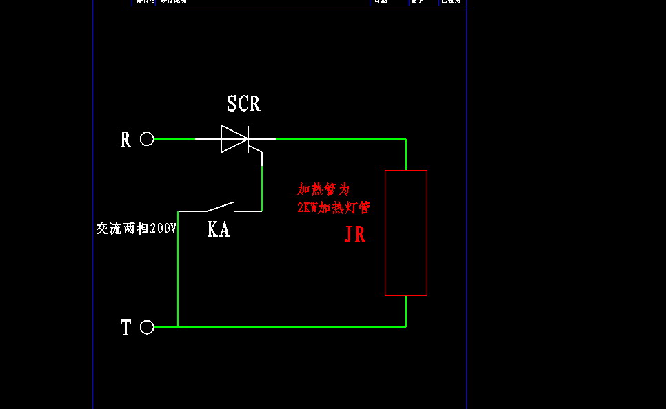

在加热控制系统中,使用加热灯管来进行加热控制,要求每2秒开关一次,使用接触器控制,接触器损坏率较高,现在我想用晶闸管来进行控制,请问使用晶闸管进行控制的可靠性以及可能出现的问题?

记得用双向管!

这样行吗?

为什么要用双向管?

还有在晶闸管的门极上可以使用继电器接点来控制吗?

单向管等同二极管。

查资料,应该用双向管。但是触发电路该如何作呢?是不是还要加一个同步变压器降压以后才可以正常使用。

为什么是要求每2秒开关一次呢?要求很精确吗?是用来控制温度? 有专门的双向触发二极管

不是,主要为了取代原来的接触器控制的易损性!
