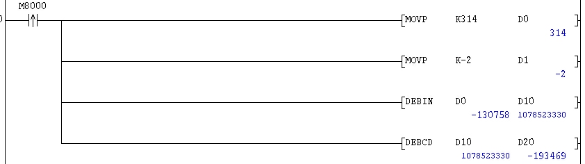

我不知道错在哪里?难受啊。请指点,谢谢。

通过上面的计算我认为D20应该显示3.14,但看到的却不是。为何?
“我难受但也要好好提问”。谢谢大家的答复。

在“软元件批量监视”中,可看到:(D21)=-3,(D20)=3140;结果应当正确。

我看到了,解决了我的问题,舒服多了。再次感谢。
