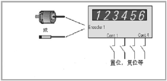

·   应用一:
功能:编码器1输入计数
显示:可显示当前值、最大值、最小值、换向点

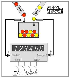

l     应用二
功能:编码器1和编码器2计数值相加求和。
显示:当前和、和的最小值、最大值、编码器1计数值、编码器2计数值。

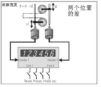

l    应用三
功能:编码器1计数与编码器2计数求差。
显示:当前差值、差的最小值、差的最大值、编码器1计数值、编码器2计数值

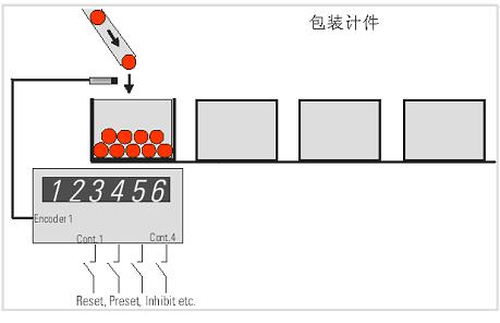

应用四
功能:计数到设定值自动清零重新计数,同时计件计数器加一。
应用:定长切割计件、循环产品流程计件、包装程序计件
显示:计件数值、计数最大值、计数最小值、当前计数值

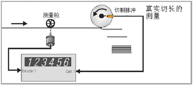

功能:计数器由启动停止输入信号控制完成一次计数,显示最终计数值(锁定),同时在后台进行下一次计数。通过切长与设定值比较结果通过开关量输出可记录质量(例如:太短――好――太长)。
应用:旋转切割、飞剪和类似过程的真实切长测量
显示:上次真实切长、切长最小值、切长最大值、后台当前计数值

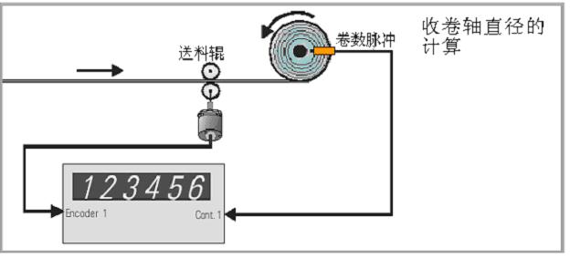

功能:通过测量轮或收放卷应用中送料辊接收的线脉冲及收卷轴圈数脉冲计算出收卷轴的真实直径。
应用:用于收放卷的应用中收卷轴直径的计算。
显示:当前轴直径、直径最大值、直径最小值、线计数器真实值
