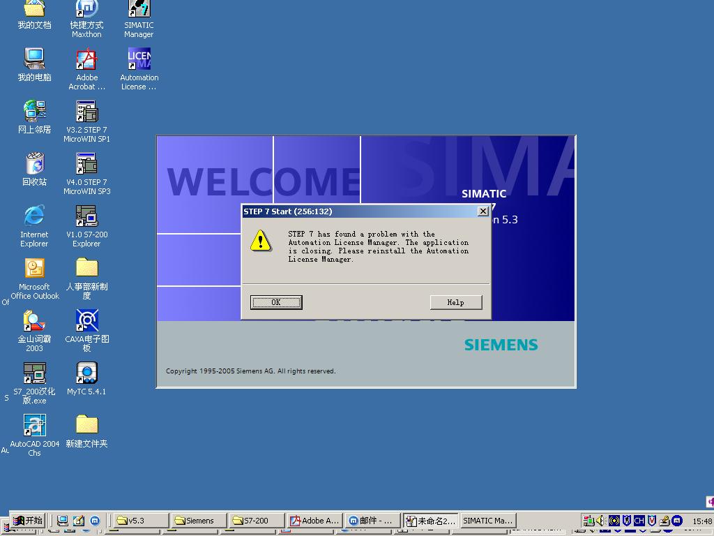

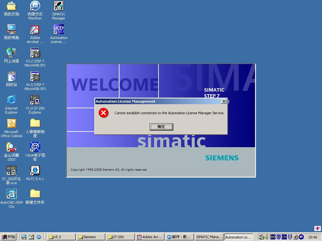

今天安装了step7 v5.3,可是不能打开,说什么“Automation License Manager SERVICE”不能启动,请高手指点,小弟不胜感激!!!

装了授权的,只是Automation License Manager SERVICE启动不了

装在C盘试试

5.3的授权装载那个盘上都可以,先别启动step7 管理器,启动License Manager看看能否运行,如果能运行,在License Manager下找一下授权。如License Manager不能启动
把License Manager卸载了,重装一遍试试。

把Automation License Manager 装上 一切OK
