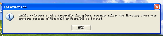

我在安装 v4.0 时报错 不知是什么原因还请高手帮帮小弟。以前装过v3.2

你安装的是个升级版软件,需要机器上有原版软件才能安装。

谢谢。已经搞定了
