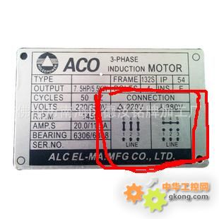

220v单相变频器,输出也是220V的.而电机是三相380V星形连接.请问该如何控制?
是不是应该将电机的星形连接改为三角形连接?能否直接连接?

将电机的星形连接改为三角形连接就行.

楼上说的对。

单相220的变频器输出三相220V的电压,一般3KW以下的电机铭牌写有三角形220V,所以单相220V的变频器一般都是2。2KW以下的
