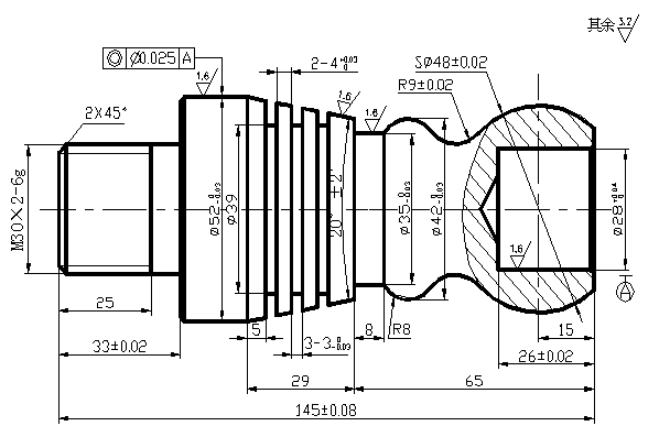

请 高手帮忙告诉 如何计算圆弧段的

你想算哪部分啊!!!!!

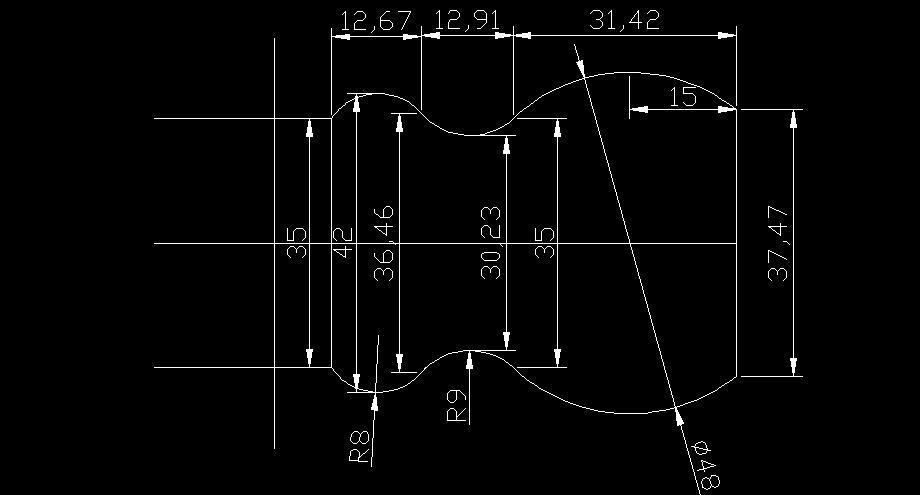

用计算机不好算用画图的请看

就用CAD就可以把上面的点找出来啊一个4个点~~前提是先把图画出来~~
