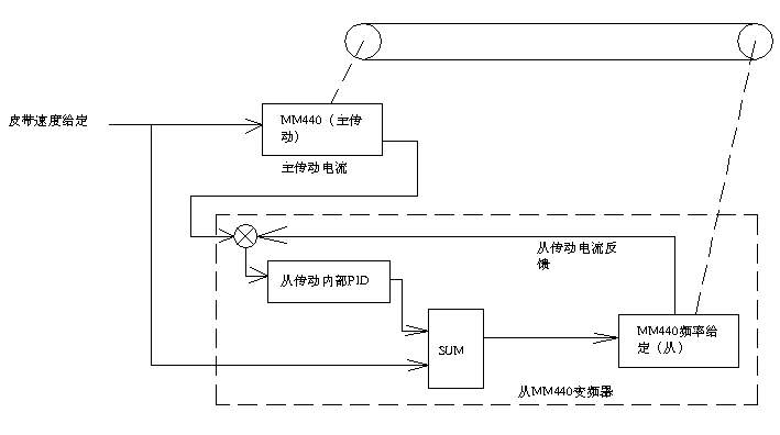

系统要求:长度为100m的皮带输送机,皮带为封闭环形,采用主从驱动结构。主驱动为2.2kw,从驱动为0.75kw,马达全部采用变频电机。系统不准备采用PLC,设想用两台MM420或MM440来完成。是否可采用同步控制器?反馈信号该由何处取?
在开环系统下,如何来配置系统?
在闭环系统下,如何来配置系统?如果考虑负载的变化引起张力的变化,那又该如何?

1 主驱动直接采用普通的速度控制,由用户自己通过任意方式给定;
2 从驱动电机采用负荷分配的方式运行:
 皮带的速度给定作为从传动主给定;
 主传动的负荷电流作为从传动mm440PID的给定,从传动的电流作为反馈,对从传动的变频器进行电流控制。PID的输出作为从传动的附加给定;
 具体电流分配比值可以由外部电路或变频器自身的参数来修正。
附图一张,可以看的更清楚。整个方案没有用到PLC

不好意思了,图片发送不了,Email给你吧

可以贴图了
