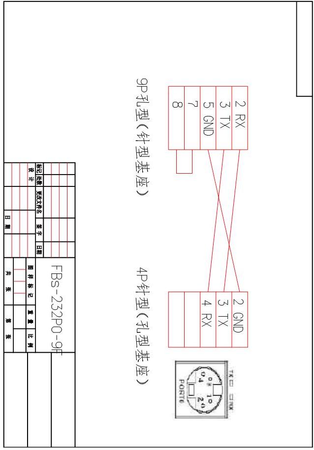

P0为232或USB口
下图位232口定义。
接线时把TXD对上位机RXD
RXD对上位机TXD
GND-------------GND
上位机有CTS和RTS的请把它短接。
FBs的P1--P4口是标准的9针232口或485请自参考。

电缆资料
