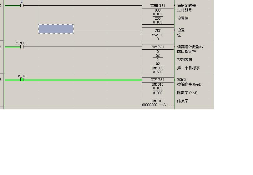

我使用CX-P编程如下图
要实现的功能很简单

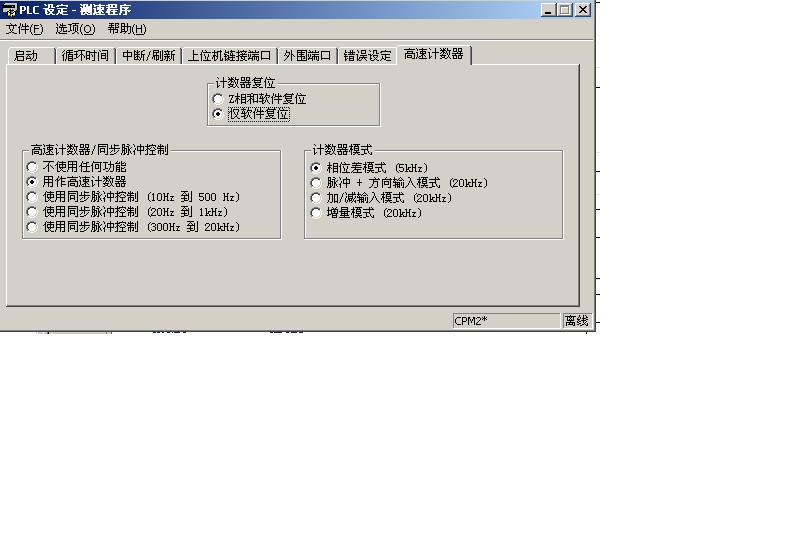

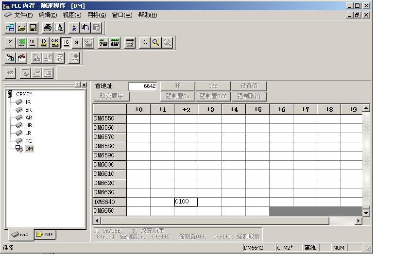

就是显示编码器的转速,转向即可
并且作了以下设置

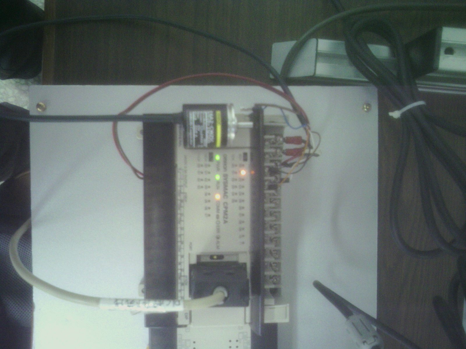

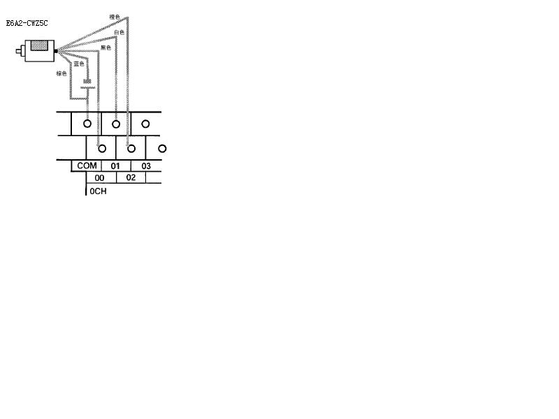

连线如图
为什么我不能开启高速计数功能
希望各位大侠能给个程序例子
非常感谢

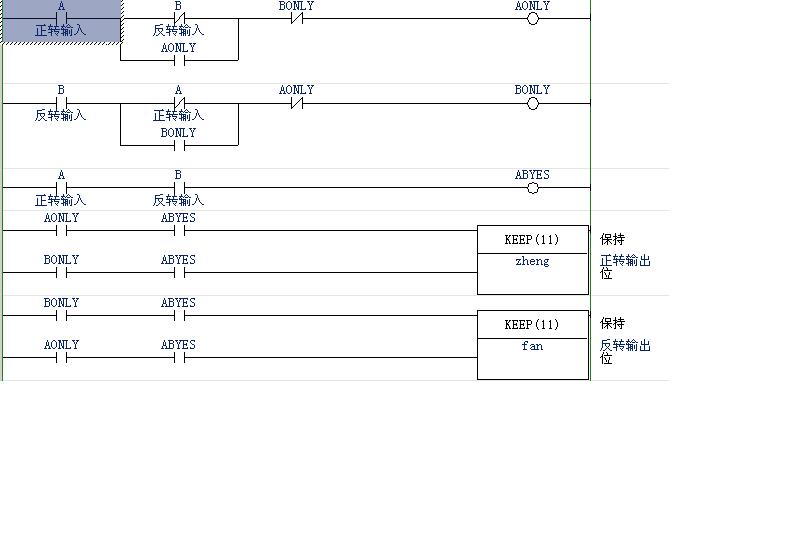

测正反转的程序
附件:
