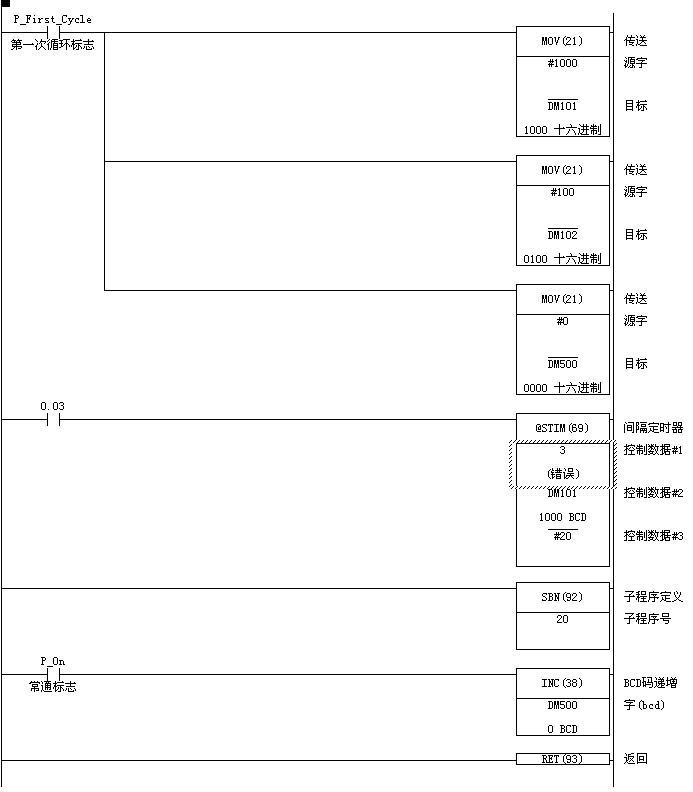

搞了几年的四门子PLC,没想到在omron上跌了。考虑到成本原因,朋友选择了CPM2AH
作简单的过程控制,我在连PLC调试中,发现间隔中断指令有二字错误。虽然结果正确,但甲方对错误2字不能接受。烦omron高手指教一下 如何解决这类问题。
附测试程序:
