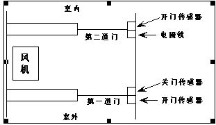

设计一个系统,当人或物进入无污染、无尘车间前,首先需要在除尘室严格进行指定时间的除尘才能进入车间,否则门打不开,进入不了车间。可以用PLC对除尘室的门进行有效控制。
工艺要求:
除尘室有两道门,两道门之间有两台风机,用来对人或物除尘。第二道门上有电磁锁,该锁在控制下自动锁上或打开。该控制设备的原理示意图
人进入车间时必须打开第一道门进入除尘室,除尘后方可进入室内。当第一道门打开时,开门传感器动作,第一道门关上时关门传感器动作,第二道门打开时相应得开门传感器动作
第一道门关上后,风机开始吹风,电磁锁把第二道门锁上并延时20s(可设定)后风机自动停止,电磁锁自动打开,此时可打开第二道门进入室内。
人从室内出来时,第二道门的开门传感器先动作,第一道门开门传感器才动作。关门传感器与进入时动作相同,但是此时不需要除尘,所以风机、电磁铁均不动作。

应该说你思考一下可以做的嘛,多思考思考,毕业设计是踏上工作岗位的预演,要好好表现。不过你这个无尘门好像设计本身有问题的,第一门如果开着,你风机吹个什么劲啊,灰尘不照样进去?光锁个二门有用么

人家说了一门关上再吹风阿
