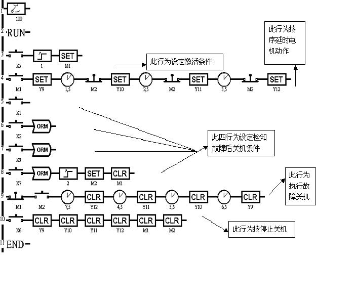

IREX SPLC 应用 << 生产线控制系统 >>
1:按激活键<X5>,电机4<Y9>激活,延时五秒激活电机3<Y10>,
延时五秒激活电机2<Y11>,延时五秒激活电机1<Y12>
2:当有故障检知从电机1开始延时关闭3:按停止键<X6>,电机停止
请看图!
